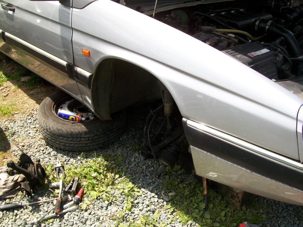

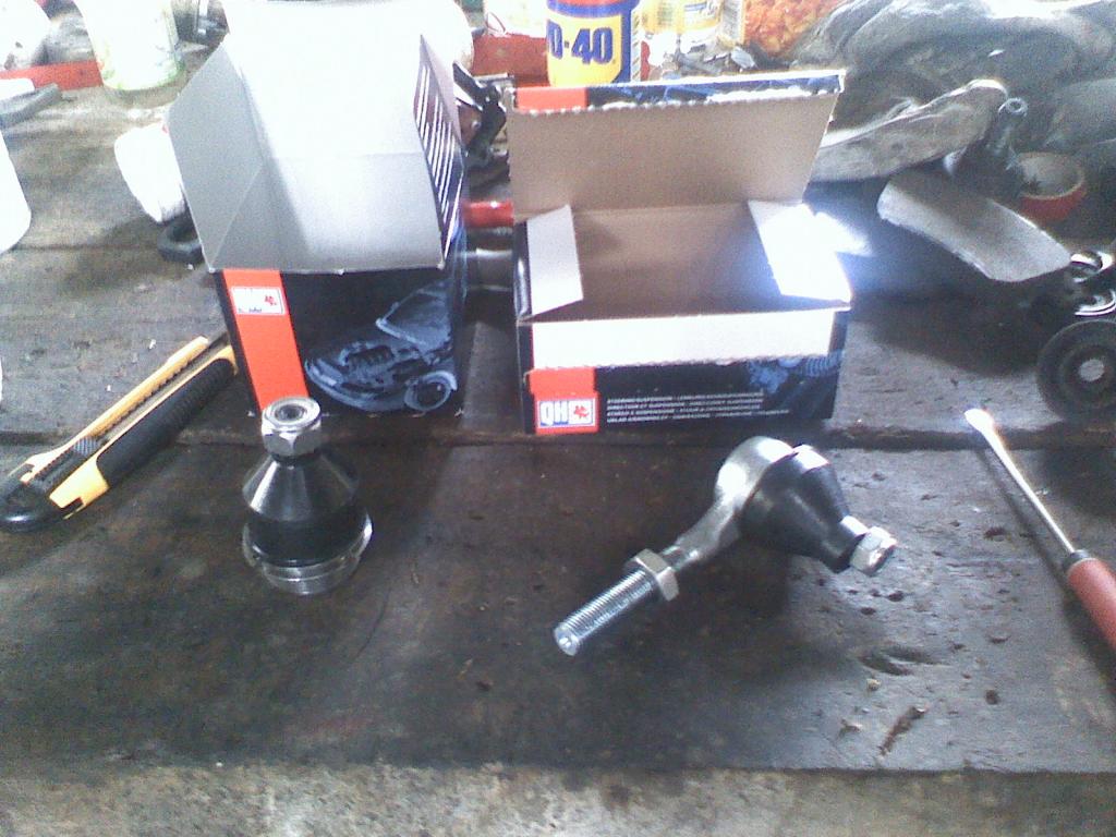

le 21 juin 3 jours avant mon opération de l'épaule

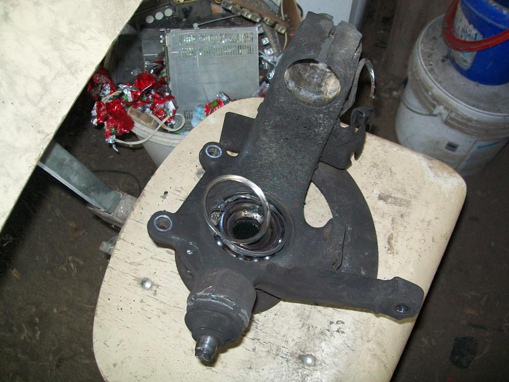

alors le moyeux avant droite est changer ainsi que la rotule de suspension
donc plus de problème de roulement ou de rotule mais elle flotte toujours de droite a gauche quand j'accélère et lâche la pédale
comme si j'etait sur de la neige
quelque photos
regarder l'etat du roulement

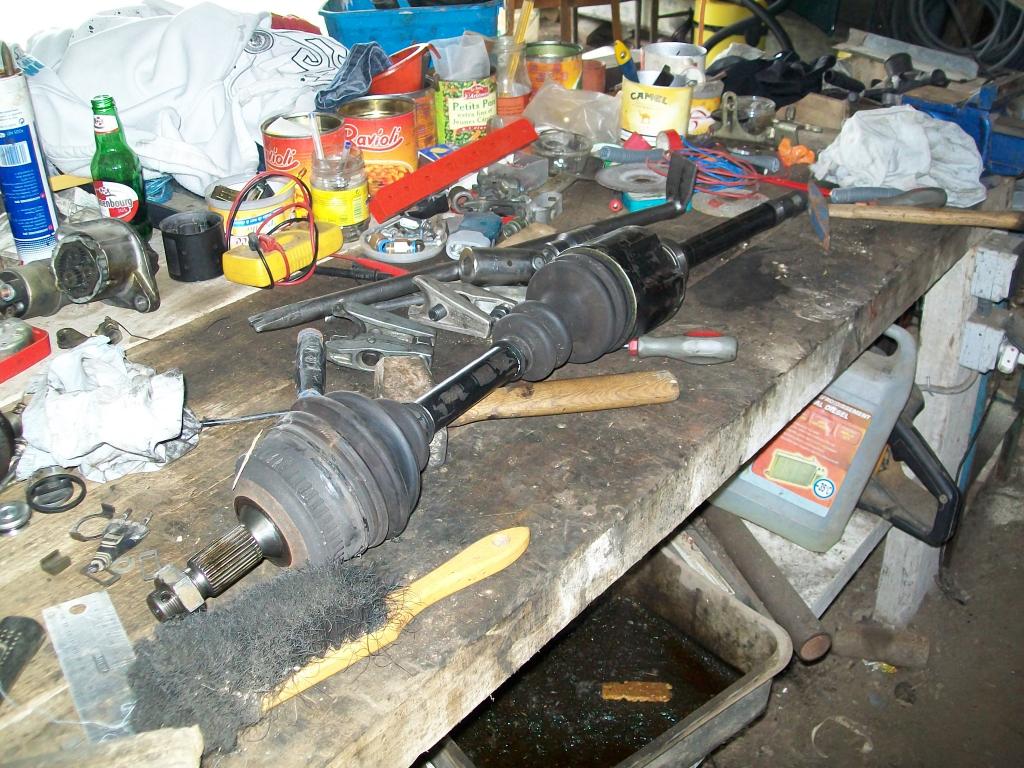

et un cardan tous neuf

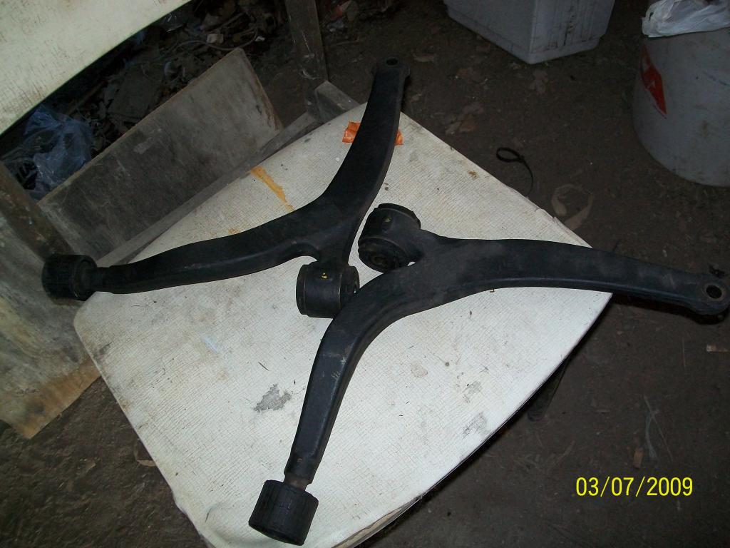

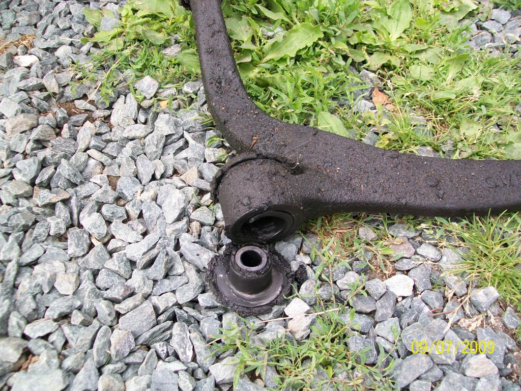

alors le flottement doit venir des bras de suspension les silent blocs sont mort
du moins celui de gauche
alors j'en parle a christophe et qelque jours plus tard ba voila ty pas q'il m'en aporte un paire :mrgreen: de bras
lis sont comme neuf
lis sont comme neuf

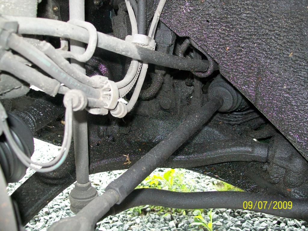

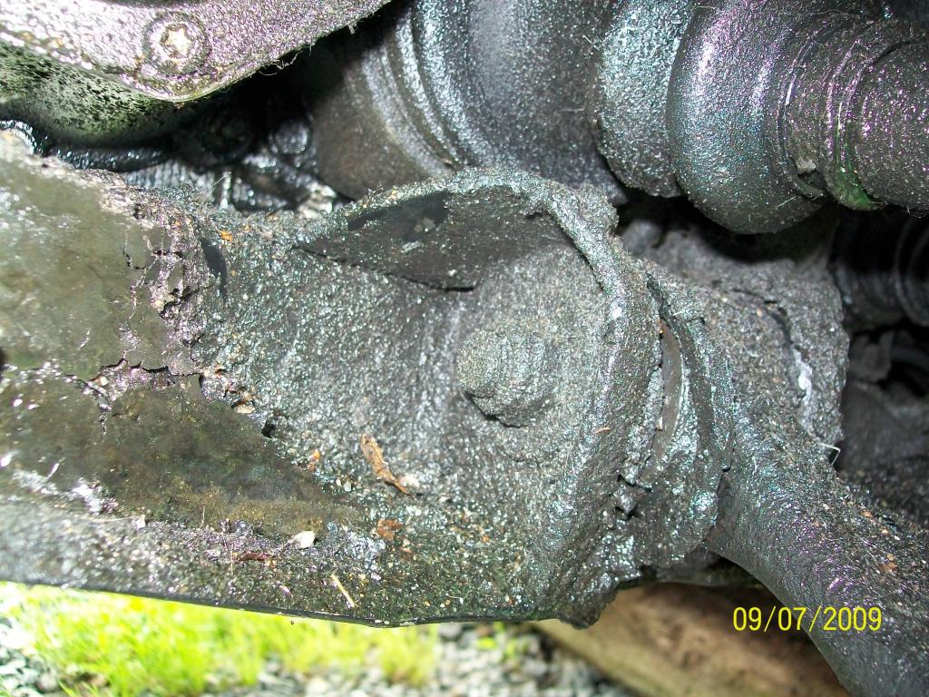

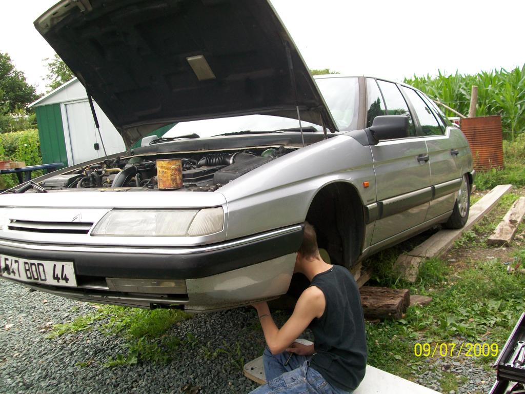

Re: ma nouvelle XM 2.1td ambiance de 1991

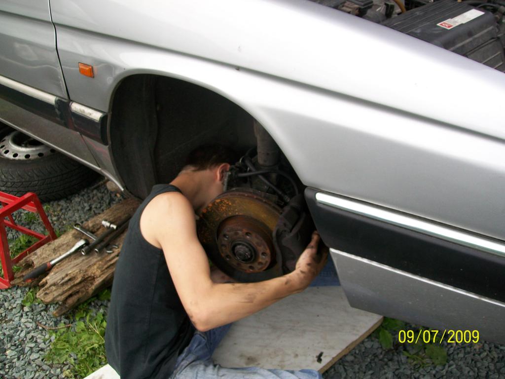

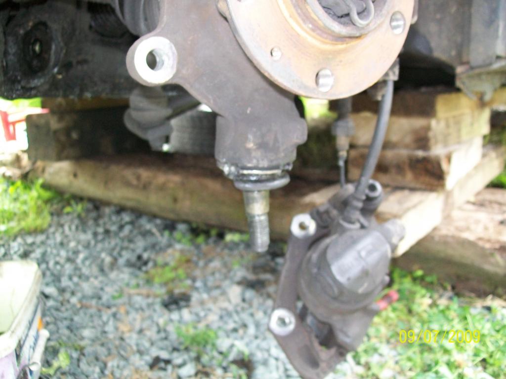

le 9 Juillet au matin avec l'aide de mon fils car je peut pas trop en faire je sortait d'opération on a démonter les 2 bras de suspension
mon dieux qu'ils sont pas beau
petit nettoyage de la fixation arrière des bras
bon pour l'instant je n'arrive pas a défaire la rotule et sa me fait chier
mon calme et ma persévérance sont venu a bout de cette p..in de rotule
donc ya plus qu'a
donc ya plus qu'a

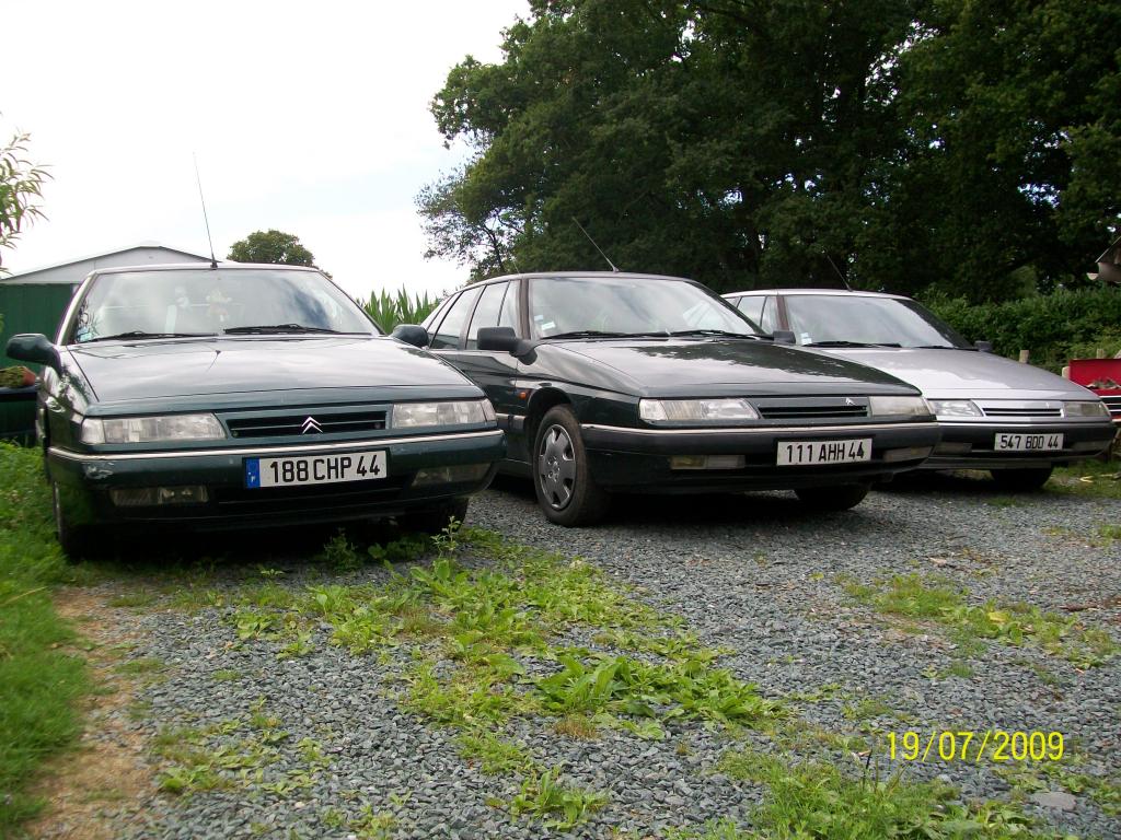

une petit photo de famille ?
sa y est elle est sur ses roue train avant réparer
et essaie sur route concluent plus de flottement gauche/ droite

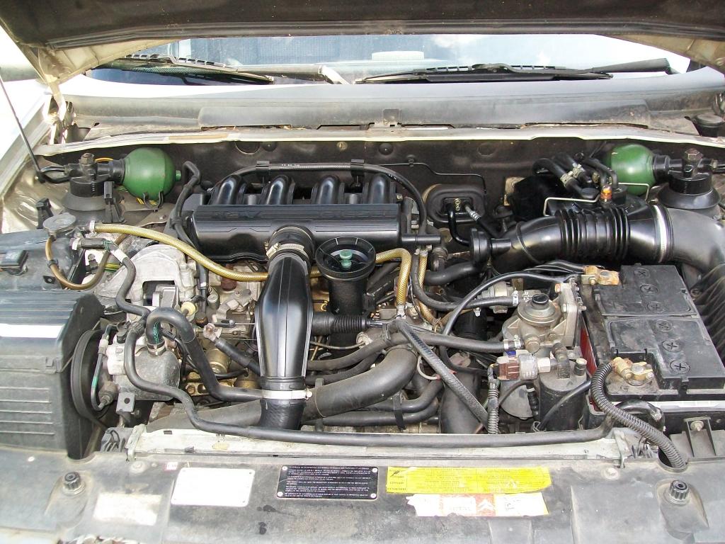

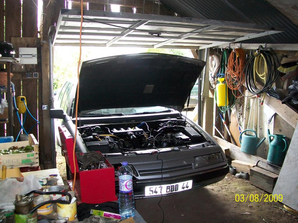

Alors suite des Episode
épisode (réparation du Turbo)
Ce matin je suis aller a la casse cherché des durites Turbo (au faite totof j'avait la flemme d'attendre ton retour pour la durite)
Donc a la casse j'ai récupérer des durites turbo mais surtout une membrane de suralimentation Turbo

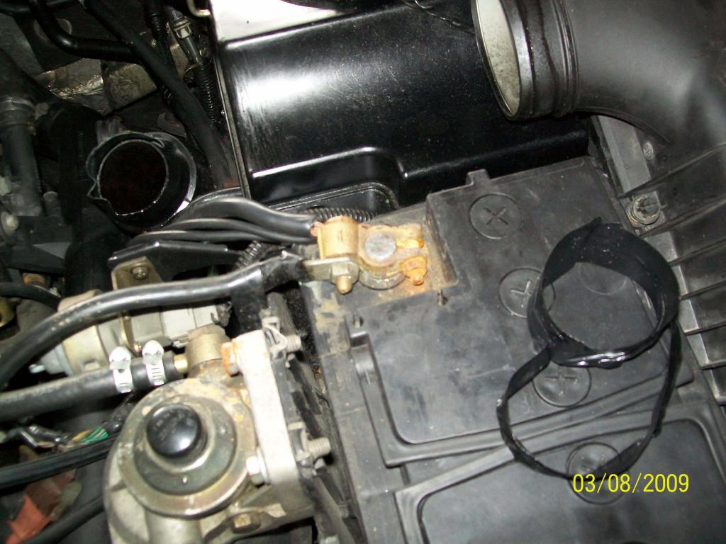

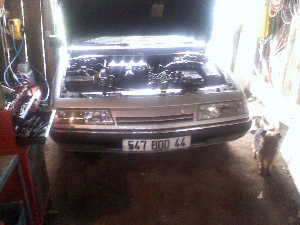

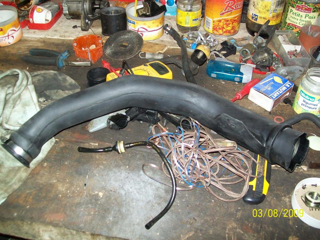

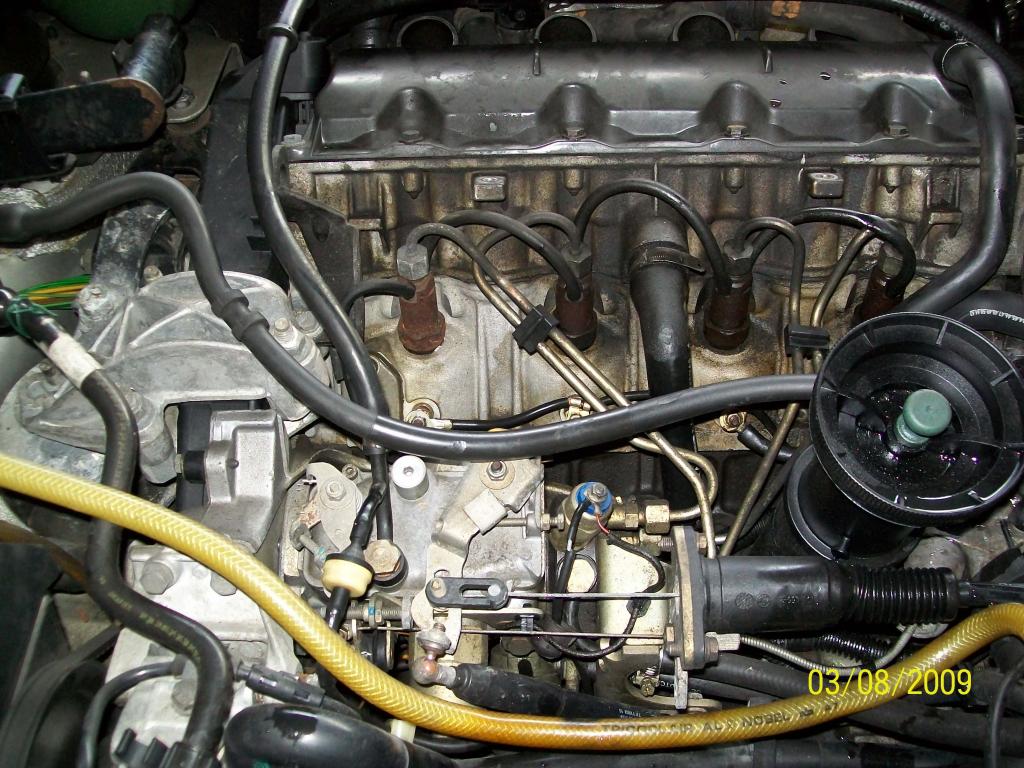

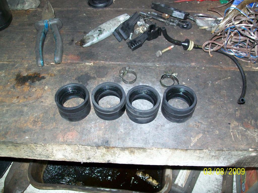

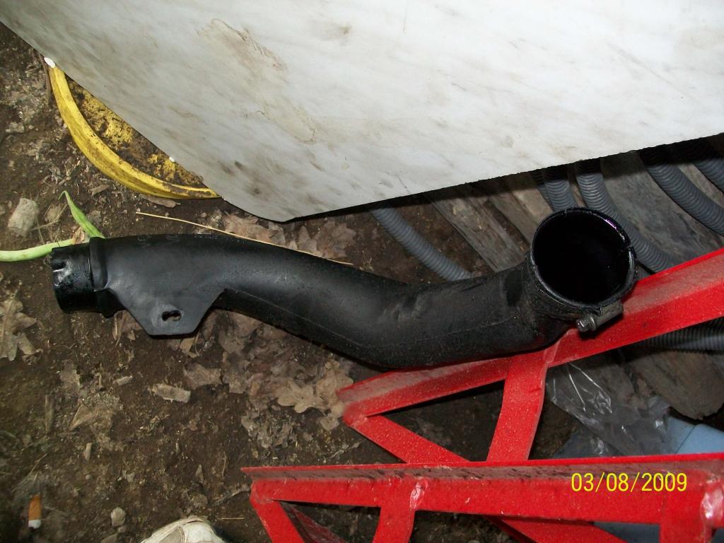

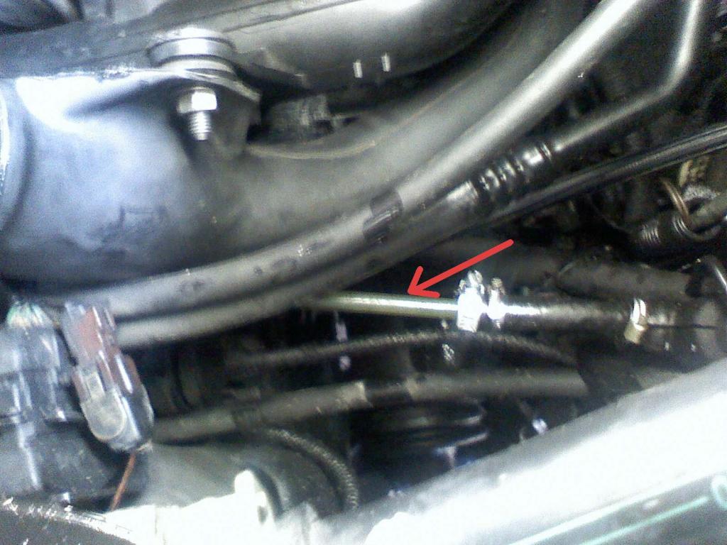

Donc j'ai commencé c'est après midi par changer la durite Turbo qui n'était pas belle du tout
Comme vous pouvez le voir le joint était en scotch
la c'est la nouvelle
J’en profite pour changer la durite de retour d’eau qui était en tuyau d’arrosage

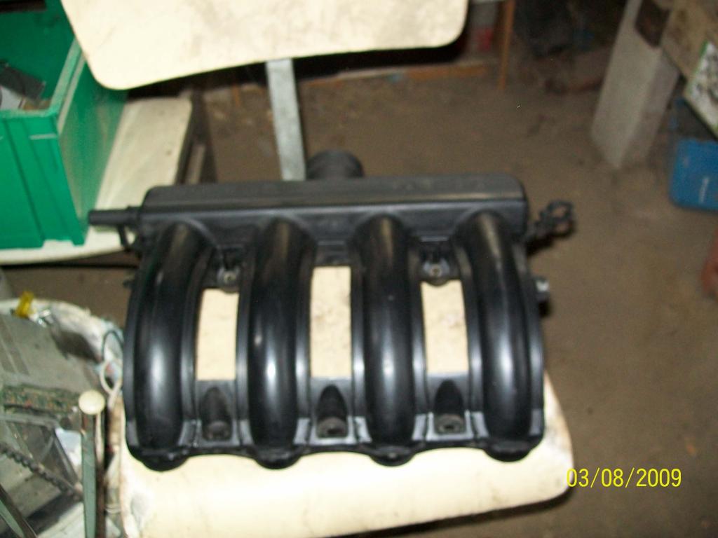

Et un petit nettoyage de la pipe d’admission et des 4 joints

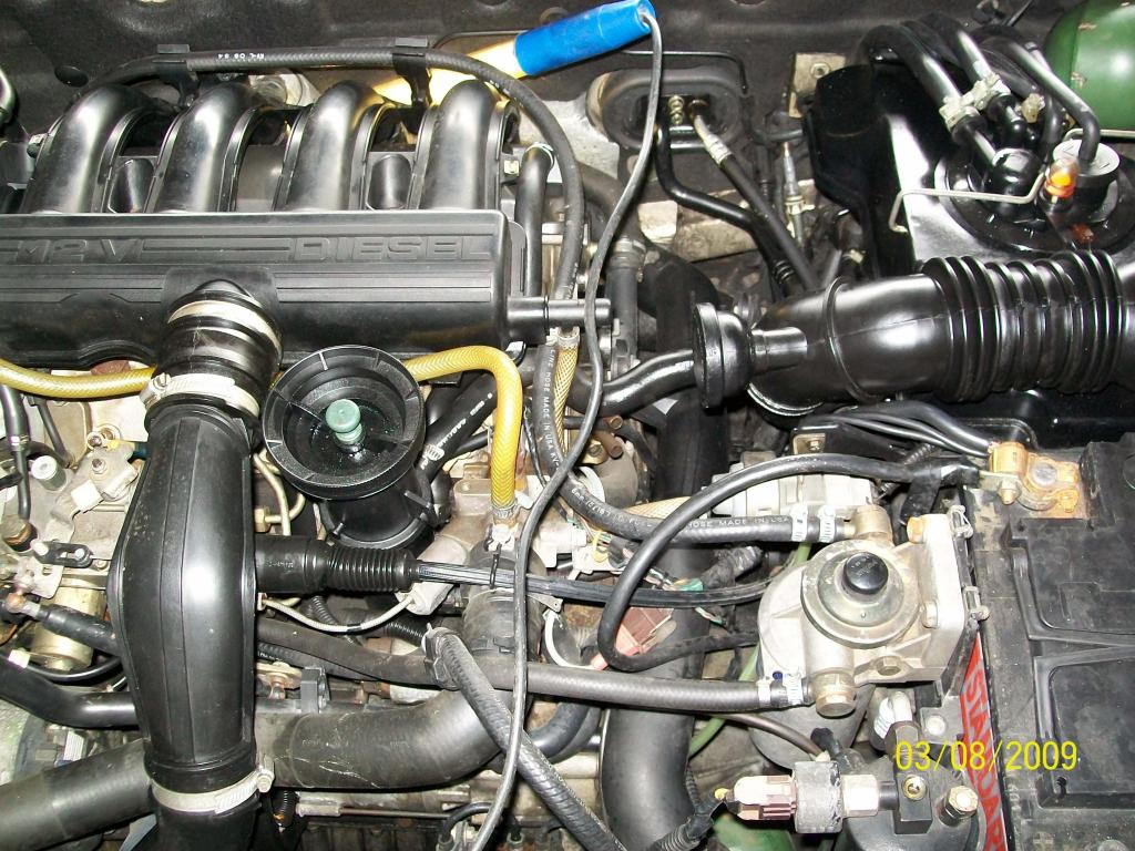

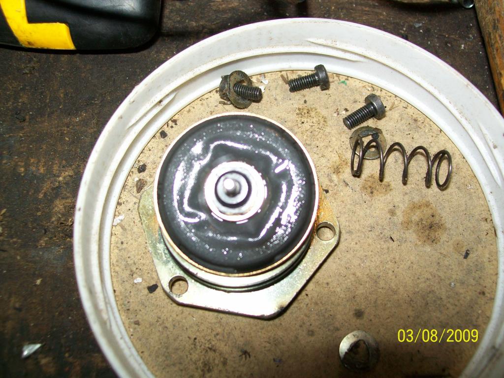

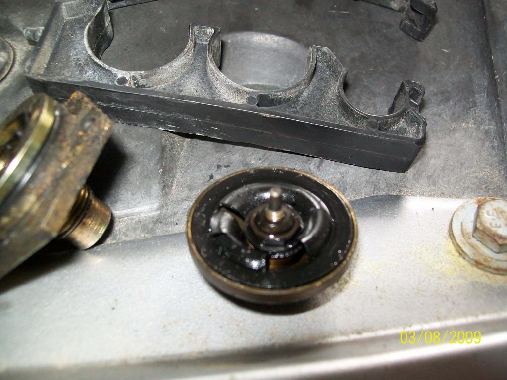

Je remonte tout. fait un essaie et /!?# toujours pas de turbo
Donc faut changer la membrane de suralimentation je ne voulais pas trop me lancé la dedans mais bon en faite sa ce fait vraiment bien
Faut juste prendre son temps et être minutieux
Et la membrane était bien foutus j'ai bien fait d'en emprunter une a la casse :mdr Breton
voici la nouvelle
le turbo souffle super bien maintenant
Voila pour cet épisode

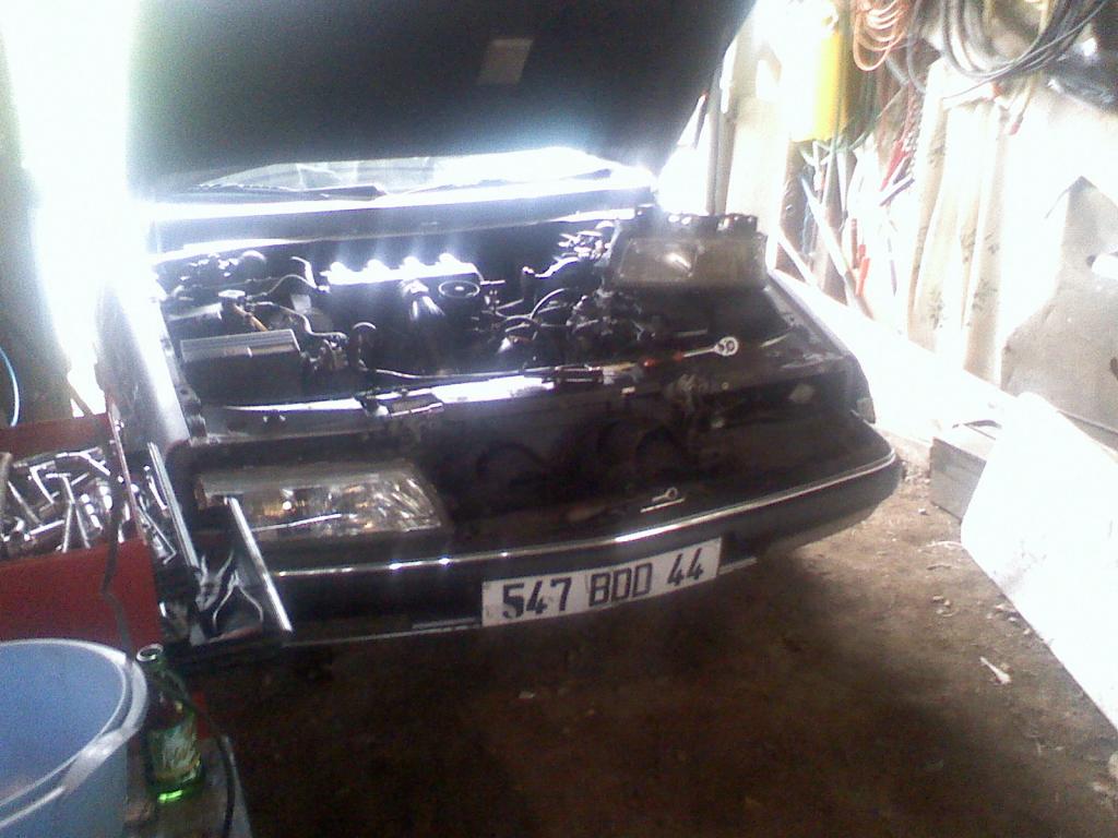

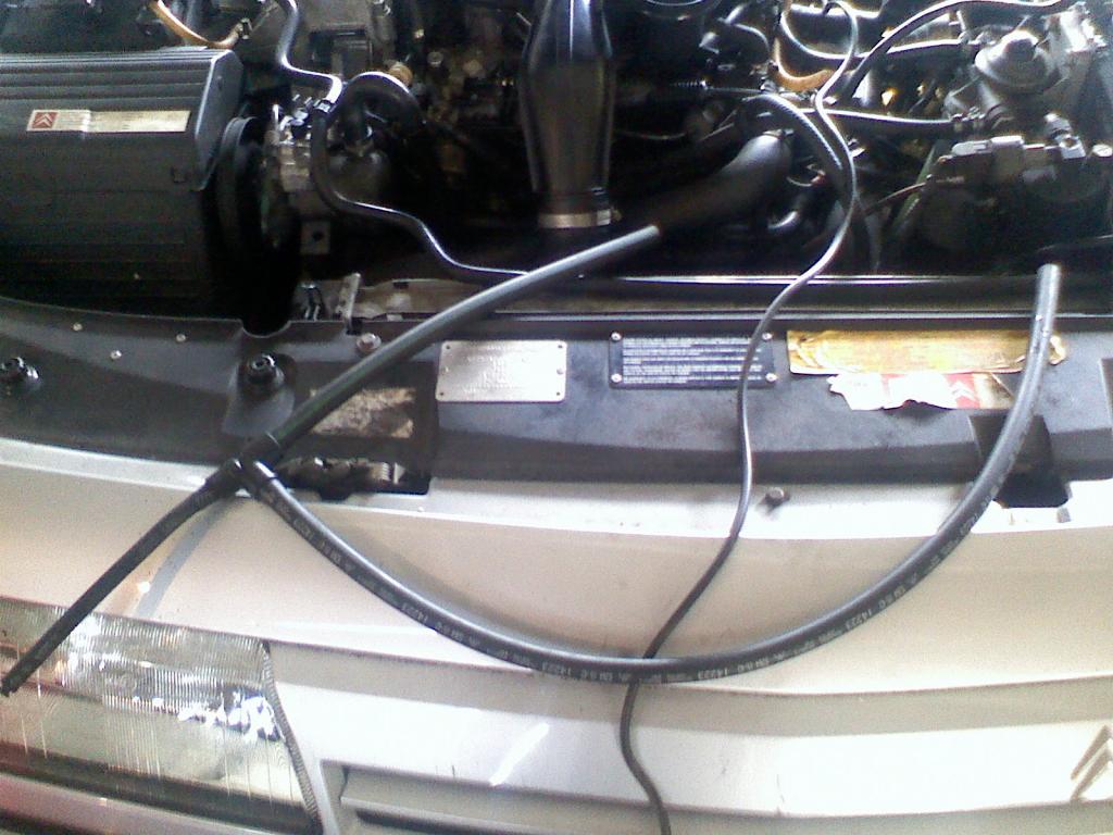

Nouvelle épisodes (les babiolles)
L’ancien propriétaire de la voiture m’avait fournie plusieurs pièces qu’il avait achetées mais pas changer
Une durite Hydraulique de retour LHM et un phare gauche flambant neuf
Donc changement de tous sa
Vraiment du bricolage non?
J’en ait profité pour faire un nettoyage des filtre LHM
Donc sa c'est fait
Maintenant changement du phare gauche l'autre était pas mal mais comme il avait déjà changé le droite cela faisait un peut désordre et la veilleuse aussi car elle est morte j’en profite pour remercié au passage Christophe pour m'avoir fournie une très belle veilleuse gauche
