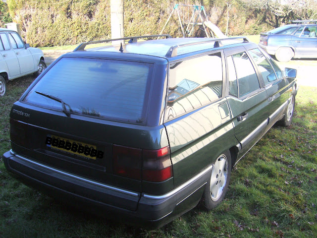

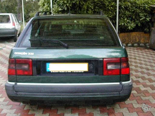

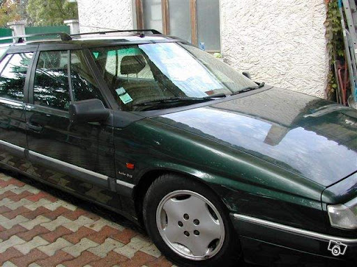

demain, une XM de plus à la maison, un break . en attendant des photos demain, voici les photos de l'annonce :

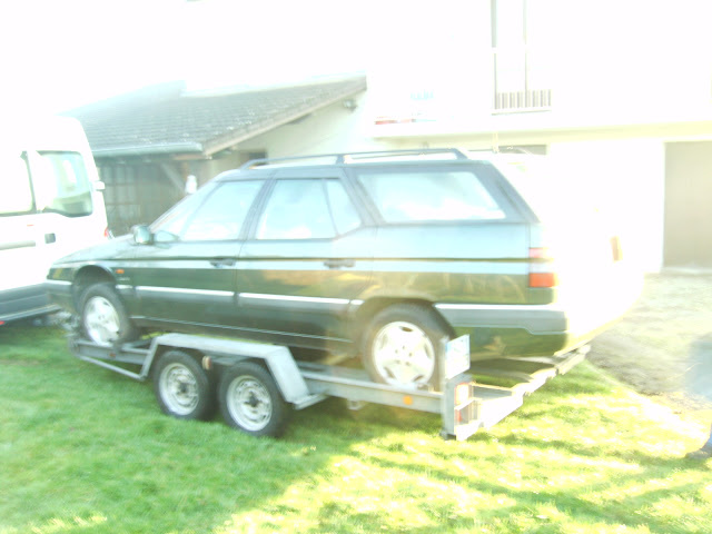

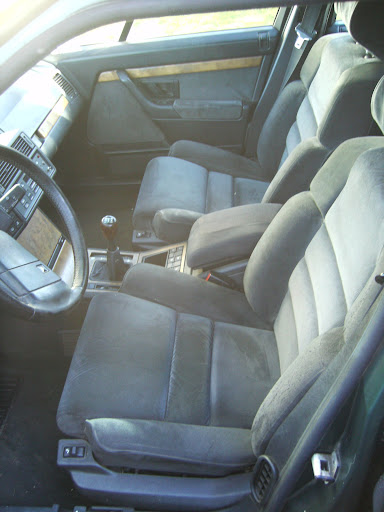

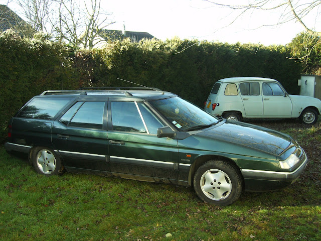

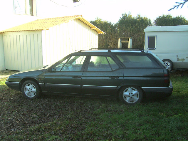

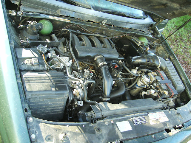

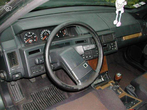

bon, ça y est, elle est bien arrivée. Quelques photos :

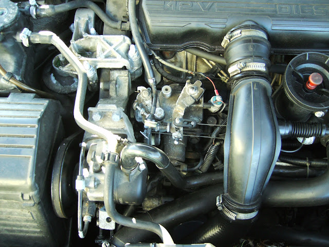

eh ben voila, quelques heures de boulot, et elle repart comme neuve!
te voila avec un utilitaire de luxe, et rapide en plus!

Félicitations.
Joli break et carrosserie saine.

c'est vrai que ça pourrait être une solution mais ça va être dur de trouver un moteur en bon état. Mon objectif est d'avoir un moteur au mieux de sa forme car je compte partir en vacances avec le break et la caravane de 900kg au cul.
Donc je pense qu'il faut que je soigne les compressions en mettant segments neufs et rectifiant les soupapes et sièges.
Après, c'est une pompe lucas DPC, je sais pas si c'est la plus puissante pour ces moteurs là ?

les pompes Bosch sont certainement plus fiables dans le temps ( quoique les joints entre les 2 corps.....), gros point noir des lucas : la membrane du correcteur de suralimentation , mais ca se change tous seul,et puis elles apprécient moyennement tous ce qui n'est pas du gazole.......mais ca c'est une autre histoire.....
niveau puissance c'est du kif kif....
